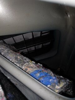

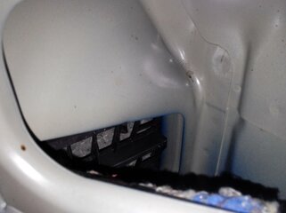

Also ich habe mal geschaut, die Lamellen der Zwangsentlüftung sind leichtgängig und öffnen bei geschlossenen Türen und angeschalteter Lüftung (siehe Foto).
Es entsteht auch ein Luftsog (habe ich mal vorsichtig mit einem Stabfeuerzeug überprüft, logisch eigentlich) der ebenso von außen also unterhalb der Stoßstange (dort natürlich als Luftaustritt) zu spüren und mittels des Stabfeuerzeuges nachzuweisen ist.
Daran sollte es grundlegend nicht liegen, vielleicht doch eine geringfügige Konstruktionsschwäche mit der man leben kann/muss?!!

Das ist wieder ein rein subjektives Problem.
Natuerlich schliessen die Tueren besser wenn ein Fenster offen steht. Das MUSS auch so sein. Ansonsten wuerde die warme Heizungsluft im Winter einfach ins Nirvana verschwinden. Ausserdem wuerde es im Wagen ziehen. ;)
Dass Dir jetzt subjektiv der Kraftaufwand zu hoch erscheint....
Gibt viele Kriterien die da eine Rolle spielen. Z. B. Die zu bewegende Masse der Tuer. Eine schwerere Tuer wird in der Regel leichter ins Schloss fallen als eine Leichte.
