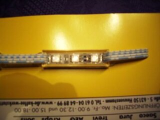

ich hab hier noch so wunderbar flache extrem helle Led streifen -zum ankleben oder anbohren---
je nach belegung leuchten die rot-gelb-grün-weiss--
ideal auch für Innenraumbeleuchtung
hab ich zur "Handschuhfachbeleuchtung" genommen
:wub:
