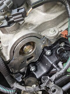

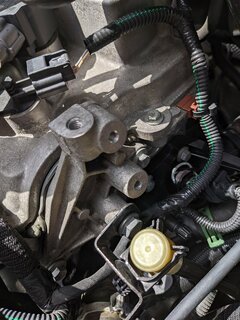

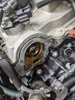

Unser 2013 MCVII mit TCE-90 verliert etwas Öl. Und zwar scheint das Öl auf Fahrerseite direkt über dem Kühlmittelflansch 110606217R auszutreten. Auf dieser Seite ist am Motorblock seitlich so ein "rundes Aluminium-Ding" mit Dichtmasse reingepappt - ich vermute dieses als Übeltäter:
Nun die Gretchenfrage: Kann dieses seitliche Aluminium Flanschdingens ohne Abbau des Ventildeckels neu eingedichtet werden? Oder muss der Ventildeckel erst ab? Und wie heisst dieses Teil ganz offiziell? ;-)

Genau,da das Teil nicht mit auf der Zeichnung ist,hab ich auch gedacht es ist separat.Wie gesagt,ich sehe da auf deinem Bild keinen ungewöhnlichen Ölschmier.Leuchte Alles mit mit Lampe ab,auch Unterfahrschutz mal runter und von Unten schauen.Wenn nichts Eindeutiges zu finden ist,kann es auch gut sein,dass der Motor selber anfängt etwas Öl zu verbrennen.

2013'er mit 57'000km. Das Ölleck ist definitiv vorhanden - ich konnte geschätzt 50ml im Unterbodenschutz finden, als ich den Ölwechsel machen wollte. Danach den Motor saubergemacht und ca 30km gefahren. Unterhalb des Flansches hat es wieder leichte Ölspuren.

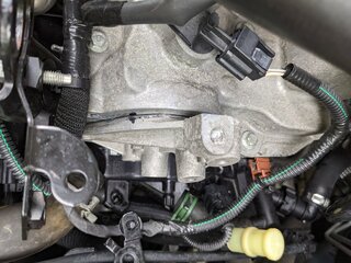

Ich habe dem Motor nun mal eine komplette Wäsche gegönnt - damit sollte sich das Spurenlesen einfacher gestalten.
Btw, ich konnte das ominöse Teil seitlich am TCE90 nun identifizieren: 110460088R - das wird "Motorhalter" genannt. Gemäss Bildersuche scheint das wirklich nur mit Dichtpampe seitlich draufgeschraubt zu sein. Wenn also nur hier eine Undichtigkeit ist, wird die Reparatur einfach werden...
Sieht so aus, wenn so wenig Verlust ist reicht vielleicht die untere Schraube (vorsichtig) nachziehen.
Ansonsten Ölwechsel ist ja sicher nicht zu früh... Nach ablassen mal wegschrauben, reinigen und neue Dichtmasse drunter.
Das Öl ist eine Woche alt. Spielt aber keine Rolle, da das Öl bestimmt nicht so hoch steht wie dieser Flansch ;-)
Nachziehen ist nix, die Schrauben sitzen bombenfest.
So, Leck behoben.
Aufwand: ~1h
Benötigtes Werkzeug:
Drehmomentschlüssel 10, 13
Benötigtes Material:
Öl- und temperaturfeste Dichtmasse (z.B. für Ölwannen)
Vorgehen:
- Ansaugbrücke entfernen
- Mit 13-er Schlüssel schwarze Kabel/Schlauchhalterung am "Motorhalter" lösen
- Mit 10-er Schlüssel 3 Schrauben des "Motorhalters" lösen

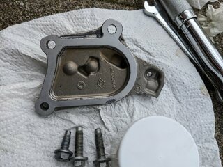

- Mit Plastik- oder Holzkeil seitlichen "Motorhalter" abhebeln.

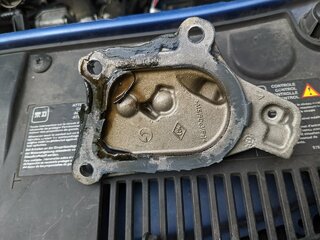

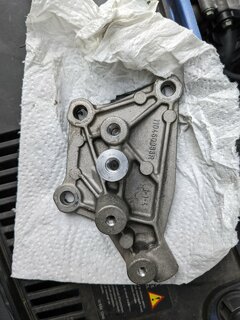

- Alte Dichtmasse von Dichtflächen komplett entfernen. Dabei wirklich penibel vorgehen; die Flächen müssen wirklich sauber sein. Ich habe u.A. eine Cutter-Klinge zur Hilfe genommen. Dabei darauf achten, die Dichtflächen nicht zu verkratzen.
- Dichtflächen entfetten (Bremsenreiniger o.ä.)
- Neue Dichtmasse anbringen (2-3mm, nicht mehr!)
- 3 Schrauben der Motorhalter wieder anbringen und gleichmässig bis 25Nm (Danke @Texas!) anziehen.
- Schlauchhalter und Ansaugbrücke wieder montieren.
- Fertig
