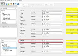

Sehen Sie sich in ddt4all diese Einstellungen an:
