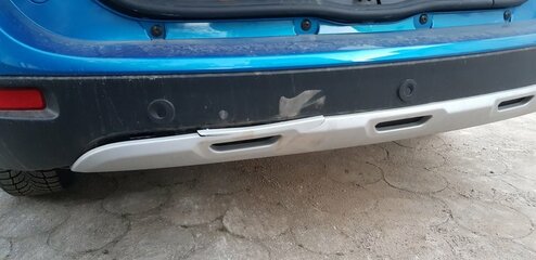

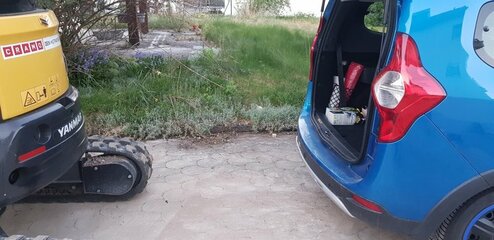

gestern ist es passiert, nach dem Einkaufen bin ich unbekümmert rückwärts in die Einfahrt gefahren.
Blöderweise stand diesmal ein Bagger mit niedriger Raupe im Weg.
Hat jemand eine Ahnung ob das silberne Designelement beim 2019er Baujahr geklebt ist oder sich einzeln tauschen lässt?
Normalerweise bin ich ja Mords-vorsichtig beim einparken, schaue auf Kamera und höre auf den Pieper, aber diesmal war es wohl eine schlechte Mischung aus Gewohnheit und Zeitdruck :bang:
Mit freundlichen Grüßen
Timo
Das geht abzuschrauben. Am unteren Ende sind 4 Torxschrauben, 20er glaub ich, vorne ist es nur eingeklipst oder eingehängt.
Eventuell muss man von innen die vorderen Haltenasen rausdrücken. Da dürfte man aber ohne abbau des Stoßfängers ran kommen.
Super, danke für die Info.
Dann werde ich das Teil austauschen und auf weitere Schäden überprüfen.
