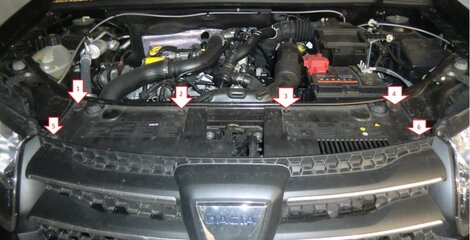

1. Die Schrauben 1-6 entfernen
attachment.php

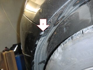

2. Jeweils links und rechts im Radhaus die Schraube 7 entfernen
attachment.php

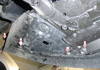

3. Unter dem Auto jeweils links und rechts die Schrauben 8-11 entfernen (alle Schrauben besitzen Unterlegscheiben). Danach hängt die Stoßstange nur noch an 2 Klipsen oberhalb und an 3 Haltenasen jeweils links und rechts.
attachment.php

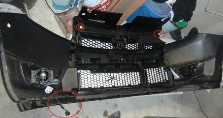

Achtung, als nächstes muss noch das Kabel für die Nebelscheinwerfer gelöst werden. Dadurch dass das Kabel sehr kurz ist, kann die Stoßstange nicht abgesetzt werden. Somit eignet sich hier ein zweiter Mann welcher die Stoßstange hält.
Beim Abnehmen der Stoßstange darauf achten, dass die Klipse oben an der Stoßstange (im Bild rot markiert) noch vorhanden sind. Diese fallen gerne beim Abnehmen der Stoßstange ab
attachment.php

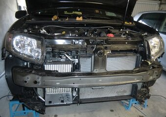

6. Frontansicht ohne Stoßstange
attachment.php

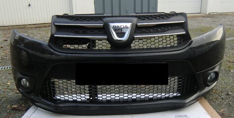

7. Abgenommene Stoßstange von vorne
attachment.php

Schau mal das letzte Bild an. Dort zwischen dem linken Nebelscheinwerfer und dem Nummernschild, ganz unten - dort wo die weiße Unterlage ist. Dort habe ich mir den nach außen stehenden Teil der Stoßstange nach innen gedrückt - das sieht man auf diesem Bild ganz gut. Das Fundament eines Hauses war wohl stärker als die Stoßstange ;-). Ich habe die Stelle jetzt von innen mit einem Heißluftfön erhitzt und dann mit Hammer und Meißel vorsichtig bearbeitet. Die Form ist jetzt wieder vorhanden, nur die Lackierung hat durch den damaligen Aufprall ein wenig gelitten.
