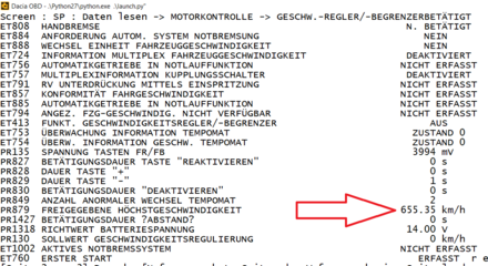

beim "Stöbern" in den ECU´s meines Sandero Stepways TCe 100-G stieß ich auf einen Wert, der mich rätseln lässt.
Freigegebene Höchstgeschwindigkeit 655,35 km/h. :o
Welche Definition verbirgt sich hinter "freigegebener Höchstgeschwindigkeit"?
Wenn es sich hier tatsächlich um eine Begrenzung der Höchstgeschwindigkeit handeln sollte, hätte ich einen plausiblen Wert von zB. 190 km/h undschiessmichtot erwartet.
Hat dieser Parameter irgendeinen Einfluss? (Wenn nicht würde er wohl nicht in der ECU auftauchen?)

Einspritzung: ECU 11739 EMS 3140_0C00_3A0_V01_$54

Ich schätze, man kann tatsächlich die Höchstgeschwindigkeit programmieren.
Ich habe in Schottland z.B. Autos der Post mit einem entsprechenden Aufkleber am Heck gesehen.
Und 65535 ist die größte Zahl, die sich mit 16 Bit binär darstellen läßt...
Mit Reifenindex Y darf man max. 300 fahren, ob's das Auto kann oder nicht.
Das sollte die Frage hinreichend beantworten. Grüßle
