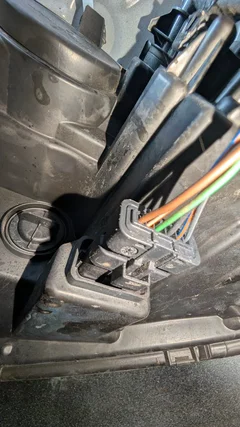

Hallo an alle,
habe ein Problem diesen Stecker "Stromversorgung Hauptscheinwerfer" abzuziehen.
Fahrzeug: Duster dci 115 Baujahr 2020
Hatte den Stecker vor Jahren schon mal ab, aber keine Ahnung mehr wie :D
Ein schönes Wochenende von der Bergstraße
Andreas
Haben gestern schon über 1h mit Schraubendreher oder andere Objekte die in den Schlitz passen versucht den Stecker abzubekommen, alles negativ.
Da kann nach schon die ganzen verschiedenen Stecker-Arretierungen verfluchen.
Was besonders negativ ist, man sieht den Stecker nur von der anderen Seite .

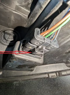

Schon seitlich versucht an die Verriegelung ran zu kommen? Das sollte gehen...

Habe ich jeden Tag, man gewöhnt sich dran. Manches geht nur mit Finger wie ET und doppelte Gelenkanzahl in den Fingern :lol:
Manchmal lassen sich die Stecker auch schlecht abziehen, obwohl die Rastnasen weggebogen wurde. Besser geht es, wenn man vor dem Zusammenstecken die Dichtlippe und die Gleifläche in der Buchse einfettet wie man es vor dem Zusammenstecken von Abwasserrohren macht. Das vermeidet das Festhaften.
Hmm, aber wenn dann nur mit was, was kein Gummi angreift wie Silikonfett. Sonst kann die Abdichtung doppelt so groß werden ;)
