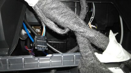

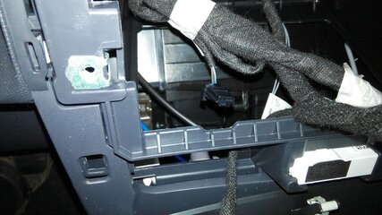

ich musste mein Media Nav ausbauen, da ich keinen Code hatte.
Dahinter ist mir am Kabelbaum des Media Nav ein Stecker aufgefallen der nirgendwo drinsteckt. Am Navi ist alles belegt.
Weiß vielleicht jemand wofür der ist?

Der ist mir auch schon bei einigen Dacias aufgefallen. Es ist definitiv nicht der unbelegte Stecker für den elektrischen Zuheizer.
Interessant ist das nur 2 Leitungen belegt sind... So richtig viel kann nicht dran hängen wenn er belegt ist...
Man müsste die Leitungen mal messen oder beim Renaulthändler mal in die Schaltpläne gucken.
Über den Stecker habe ich mich auch schon gewundert.
Ich habe vor lauter Code generieren, ganz vergessen mal zu messen ob und wann Spannung anliegt...

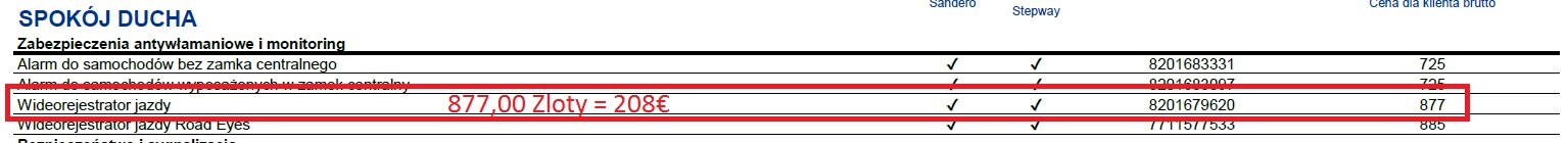

Lt. Anleitung wird die Dashcam direkt an der UCH angelötet..
Das Teil ist aber auch schw. teuer.

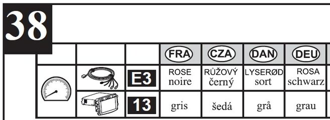

es wird vom MediaNav das Geschwindigkeitssignal benötigt laut Einbauanleitung 8201457602.
Wahrscheinlich der Hinweis deswegen?
Link zu dem PDF: http://www.tech-accessoires.renault.com/download_doc/?document_id=4266

Eigentlich wird das Geschwindigkeitssignal einfach am Stecker des Medianav per Lötverbindung abgegriffen.
Wobei selbst bei meinem Basis Dokker ohne Radio das Geschwindigkeitssignal am Stecker anlag...
