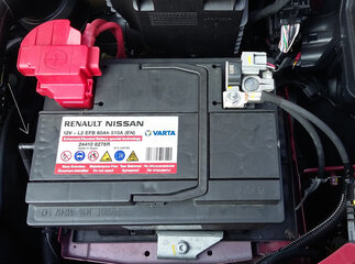

Hallo allerseits,
mir ist damals nach Übergabe schon beim ersten Blick unter die Motorhaube aufgefallen, daß sich auf der Batterie außer dem Entsorgungaufkleber keinerlei Typenaufkleber befindet. Hatte vorher noch nie eine Batterie ohne Typenaufkleber gesehen. Und da auch in der BA darauf hingewiesen wird, daß der Batteriewechsel eine komplexe Angelegenheit sei, welche am besten vom AH erledigt wird, drängt sich mir der Verdacht auf, daß der Kunde dumm gehalten werden soll. Ich könnte mir natürlich im Notfall helfen, dennoch würde mich interessieren, ob Eure Batterie ebenfalls von jeglicher Typeninformation befreit ist.
Falls es nur mich betrifft, wäre ich den dCI110 Fahrern dankbar für die Angabe der Typennummer (ich glaube 5-stellige Zahl) u. der übrigen Angaben. Vielen Dank.
Lösung
Hallo romulus,

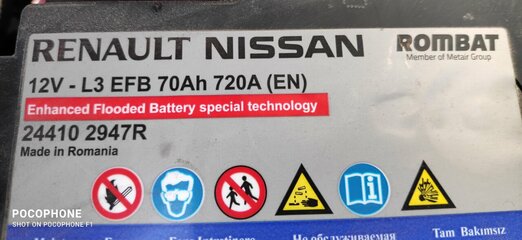

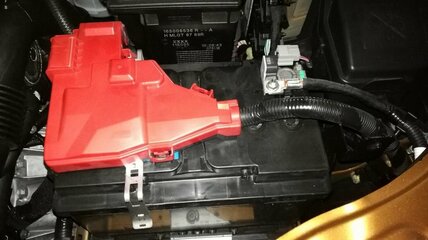

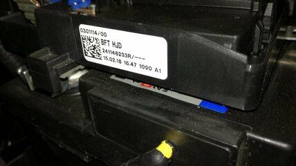

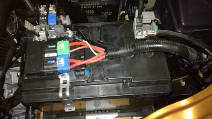

Du hast mir mit dem Bild den Hinweis geliefert mal an der Stelle nachzusehen, welche unsichtbar bleibt, bis man das Gelumps vom Pluspol abschraubt. Ich hab´s mal fotografiert, jedoch nicht abgeschraubt, weil ich weder den Radio Code raussuchen noch die Lenkung einstellen möchte. Und jetzt, wo ich´s weiß, muss ich zugeben, daß man die untere rechte Ecke des Schilds sogar sieht, wenn der rote Deckel drauf ist. Recht herzlichen Dank für den Tipp, Sache hat sich somit erledigt.

Dieser Aufkleber hat mit der Batterie nichts zu tun. Er bezeichnet die (Spezial)Klemme am +Pol.
Leider habe ich auch dieses Problem einer Originalbatterie ohne jeglich Kennzeichnung von Kapazität oder Bauart (EFB oder AGM?) Gibt es hierzu nun neue Erkenntnisse? Meine Batterie hat nach 6 Jahren ihren Geist aufgegeben (finde ich ok) aber icxh kann nur anraten die Batterie rechtzeitig zu wechseln, der Spannungszusammenbruch der sterbenden Batterie hat große Teile meiner Steuergeräteprogrammierung ruiniert. Wünsche ich keinem!
Es geht bei Bild 3 nicht um den weißen Aufkleber, sondern um den durch die rot/schwarze Kappe verdeckten darunter. Baut man das ab, sollte die Typenbezeichnung der Batterie, wie im Bild von Post 2 zu sehen, erkennbar sein.

Zu den Bildern oben: der Duster hat eine EFB Batterie, keine AGM ??? :think:

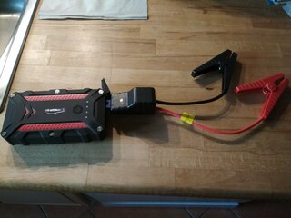

Einfach ein PowerPack zur zum Accu parallel klemmen und dran lassen bis der Accu geladen ist oder ein neuer eingebaut. Dann braucht man auch kein Radiocode und kein anlernen !
Hilft auch bei Startschwierigkeiten !
