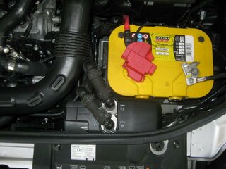

kein Problem,beim Diesel weiß ich nicht,dürfte ja aber der selbe einbauplatz und Montagesatz sein wie beim Benziner:

Websato empfiehlt für den Benziner die Evo 4,die ist aber zu schwach,die wurde bei meiner Frau ihren Stepway verbaut,bei meinem Stepway habe ich dann gleich die Evo 5 genommen,die ist etwas besser.
Also ich habe die 4er drin und die reicht dicke.
Nach ein paar Minuten kommt schon warme Luft in den Innenraum.
Den Einbau hat eine Bosch-Werkstatt gemacht, mit Zeitschaltuhr 1100,-
Der Sandero gilt als Kleinwagen, deswegen gab es im Vorfeld von Webasto 300,- Nachlass.
Eingebaut wurde sie vorne links unter der Stoßstange.
Für mich als Laternenparker ist sie das sinnvollste Zubehör.

Sah gerade diese Fotos hier, deshalb kurz die Anmerkung:
In meinem MCV II mit dem 0,9l-Benziner ist eine Webasto Standheizung (Thermo Top Evo 4) kürzlich von einem Bosch-Dienst verbaut worden, der Einbauplatz und der Verlauf der Schläuche ist beim meinem Auto exakt derselbe wie auf den Fotos vom Stepway hier. Ja auch im Grunde zu erwarten, gleicher Motor, gleiche Technik, gleiche Karosserie. Aber die Info kann ja nicht schaden, also Leute, MCV II-Besitzer mit dem Turbobenziner, falls ihr im Herbst scharf werdet auf diesen Standheizungskomfort, so würde es auch bei euch aussehen vorne unter der Haube!
