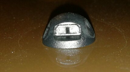

früher war das Leben viel einfacher, jede der beiden Spritzdüsen hatte 2 kleine Kugeln mit einem Loch. Du stecktest eine Nadel rein und konntest die Sprührichtung verstellen.
Unmöglich für mich, dies beim Duster 2 zu tun, die BA beschreibt noch die alte, o.g. Methode.
Kann jemand helfen? Danke.

das sind fächerdüsen, nicht einstellbar.
gute fächerdüsen benetzen die scheibe gleichmäßig mit einem wasserfilm,
nicht bei renault/dacia
ich hatte die dinger mal drin, und jetzt wieder die alten spritzdüsen.

Hi
alles was Du sagst, hatte ich fast schon befürchet. Die rechte Seite sprüht zum größten Teil auf den Übergang Frontscheibe/Dach. Muss die rechte Düse halt am komm. Mittwoch beim Termin ausgetauscht werden.
Es sei denn, sie ist -wie ne Tachoeinheit- nicht lieferbar....:whistle:
Ich danke Dir für die schnelle Antwort, schönes WE
an den düsen ist seitlich kein schlitz.
bei mir hatten die teile auch ein unterschiedliches sprühbild.
die dinger taugen einfach nicht viel.
das geld hätte ich mir sparen können.
