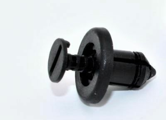

Kennt jemand die Teilenummer der Spreitznieten für die Radhauschale innen für den Sandero 2 ? Oder einen link wo man die bekommt?
Ich hatte welche gekauft die haben 8mm Durchmesser. Die sind zu groß. Es müssten welche sein um die 5-6mm.
Die sollten so aussehen.

Angabe ohne Gewähr: Stopfen MU55 Teilenummer 7703072361 . Am besten zum nächsten freundlichen, Altteil als Muster mitnehmen.
Danke Euch, die MU55 Teilenummer 7703072361 könnten es tatsächlich sein.
Kurzes Feedback,
Genau diese Spreitznieten mit der Teilenummer 7703072361 sind die Richtigen!
Noch genauer gesagt nennen die sich:
Kunststoff Befestigungs Clips 7703072361 51761163
gekauft bei Amazon
P.S. nicht irritieren lassen, wenn man die z.b. in der Bucht kauft und das Fahrzeugmodell auswählt, sagt die Liste das sie für das Fahrzeug nicht passen. "Der Artikel passt nicht Dacia Sandero II .........."
Stimmt aber definitiv nicht, die passen 1A und sind die selben wie die Originalen.
