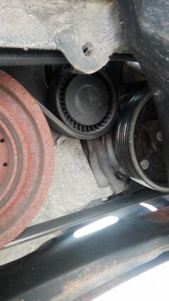

ich will die Spannrolle wechseln. Befor ich das Rad neu erfinde, kann mir vielleicht jemand ein Tipp geben für die Demontage?
Habe 2 rechte Hände und mit Autoreparatur habe ich keine Probleme;-)))
Danke im Voraus.

Mit einem Ringschlüssel auf den Sechskant gesteckt entspannen.
Ich wollte das neulich auch machen, das Entspannen ging auch sehr gut wie von Texas angegeben und der Riemen ging dann ganz simpel runter, ich hab aber die Rolle im Anschluss nicht abbekommen, entweder saß die Schraube schlicht zu fest oder es gibt irgendeine Besonderheit (vielleicht ein Linksgewinde?), obendrein ist das leider wirklich schlecht zugänglich.
Bin gespannt, ob du sie abbekommst.
