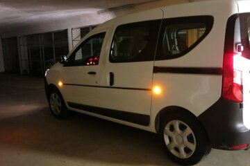

Vor einiger Zeit habe ich einen schönen Schreck bekommen, als ein Auto aus einer Einfahrt kam, und man von der Seite nur die auf die Straße leuchtenden Scheinwerfer sah. Es dauerte ein paar Sekunden, bis ich den Umriß als (seitlich unbeleuchtetes) Auto erkannte.
Es wäre also nicht das Dümmste, sein Auto auch seitlich erkennbar zu machen, so wie es für Kfz über 6 m Länge schon vorgeschrieben ist.
Die Leuchten habe ich von ebay, sie wurden aber auch schon im Autozubehörhandel gesichtet. Das Schöne daran ist die flache Bauweise. Ich mußte also keinen komplizierten Ausschnitt ins Blech fräsen, sondern nur ein Loch für das Kabel bohren. Das Lampengehäuse hat auf der Rückseite Klebefolie und hält auch die Waschanlage aus

Schaut etwas gewöhnungsbedürftig aus mit den Seitenleuchten.Was wird wohl der TÜV oder die silberne Rennleitung dazu sagen?;)
Wenn die Seitenleuchten eine Zulassung haben und die unten genannten Bedingungen erfüllt sind, kein Problem.
51a StVZO
... an den Längsseiten mit nach der Seite wirkenden gelben Seitenmarkierungsleuchten nach der Richtlinie 76/756/EWG ausgerüstet sein. Für andere mehrspurige Fahrzeuge ist die entsprechende Anbringung von Seitenmarkierungsleuchten zulässig.
:clap: Sieht gut aus. Etwas nah am Blinker aber.

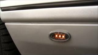

Es gibt von Hella schöne SML . und im Stoßfänger verbaut besteht auch keine Rostgefahr...
Die gibts in schwarz:
in gelb:
und in weiss
solche hab ich mir in die stossfänger gebaut,
alles bestens...................

Appropos Seitenmarkierungsleuchten / Seitenblinker.
Hier bietet Renault selbst doch einiges, mit dem man auf zugelassene preiswerte Originalteile zurückgreifen kann...
Als Seitenblinker gehen die absolut klar! Ich hab die ja auch in schwarz
Die haben alle erforderlichen E Prüfzeichen um als Seitenblinker an allen Autos der Renault Gruppe gefahren werden zu dürfen.
