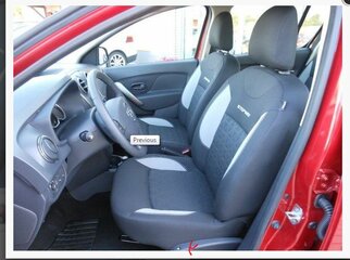

ich bin seit Mittwoch stolzer Besitzer eines Sandero Stepway 2 als EU-Auto. Serienmäßig hatte der schon eine Sitzheizung vorne mit eingebaut. Nun war ich gestern mit meiner besseren Hälfte unterwegs und sie hat die Sitzheizung eingeschaltet. Diese heizte auch ganz gut. Nur als sie wirklich warm war hat sie sich nach ihren Aussagen ausgeschaltet. dann wurde der Sitz wieder kühl, als er kühl war hat sich die Sitzheizung wieder hinzu geschaltet und das ganze immer wieder. Kann mir jemand sagen ob das normal ist? Mir persönlich passt das nicht so wirklich, wenn die Sitzheizung eingeschaltet ist soll die auch warm bleiben und nicht selbstständig denken dass sie sich abschalten soll.
