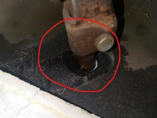

mein Logan MCV I Bj 2009 verliert Hydrauliköl aus der Servo.
Es ist nicht der Druckschalter.
Das Öl kommt aus dem Lenkgetriebe, es läuft in den Innenraum unter die Fußmatte.
Gibt es einen Dichtsatz dafür und wie komme ich da am besten heran ?

Ja, so dachte ich mir das auch.
Es bleibt mir also nichts anderes übrig als das Lenkgetriebe komplett auszubauen, hätte gedacht, das man vielleicht von oben ran kommt aber das geht nicht.
Nehme jetzt die Scheibe von der Pumpe und fahre oldschool ohne Servo.
