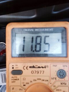

11,85V als ladespannung bedeutet, dass nicht geladen werden kann!
im gegenteil:
diese spannung bedeutet, dass die batterie belastet wird.
wenn du am "generator +" zu verschiedenen massepunkten das gleiche ergebnis bekommst, dann sit deine LiMa defekt.
evtl. kannst du zwischen den massen und zwischen der verbindung generator-> batterie einen spannungsabfall messen, dann ist was korrodiert.
