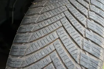

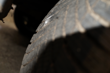

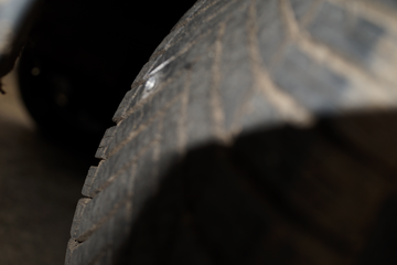

Hier ein paar Fotos. Sind natürlich nicht mehr neu die Reifen. Ich fahre aber immer gesittet. Und wer weiß wie lange das Ding schon drin steckt.DSC01061.webpDSC01060.webp

Also den kann man flicken und je nach Preis würde ich das machen lassen. Noch nicht wirklich schlecht, aber auch nicht mehr gut.
Die Kautschukschrauben sind vergleichbar zu den "Hundesticks" was ich dazu schrieb! Will dazu niemanden animieren, aber wenn dann würde ich eher die Sticks nehmen. Warum? Weil sich der Stick aufpilzt, nachdem man ihn durchgedrückt hat, dh er fixiert sich selber. Die Schraube nicht (denke ich mal).
