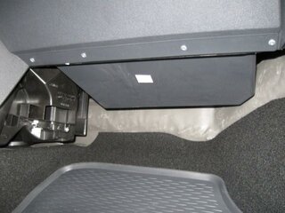

Hab mir jetzt am WE mal genauer den Fußraum bei Beifahrer angesehen und mit div Pics vom Forum verglichen um einen Pollenfilter nachzurüsten.
Entweder bin ich zu doof um zu gucken oder ist meine Datsche irgendwie anders verbaut :huh:
Kann keinen Schacht finden den ich aufschneiden könnte um den Filter vom 3-Clio darin zu verstecken!
Anbei ein Pic wie es bei "uns" unten rum ausschaut B)
Schon mal Dank für eure Antworten

Hallo Bebi,
mach mal ein Foto von dem rot umrandeten Bereich. Ich denke, da dürfte der Lüftungskasten sein. Aber brich dir nichts dabei ;)
Jetzt weißt du auch, warum die meisten beim Einbau stöhnen. Da kommt man nicht wirklich gut hin.
Gruß Karsten

Hab mir das Teil jetzt mal genauer angesehen, puuuhhhh
Also dieses müßte ich aufschneiden mit nem Cutter od Dremel oder so ähnlich und dann sollte das Teil vom Clio reinpassen? :huh:
Lg Erich
Hallo Erich,
so sieht's leider aus. Deshalb habe ich mich für die "Strumpfhosenmethode" entschieden. Da ich kein Allergiker bin, reicht das völlig aus, um Baumsamen und ähnliches vom Innenraum abzuhalten. Da bleibt übrigens ganz schön was hängen. Lässt sich aber super wegsaugen.

Hallo Erich,
da würde ich nicht drauf wetten. Ich gehe von einer anderen Schachtgröße beim
Facelift und Sandero aus. Du solltest m.E. warten bis ein Bastler hier eine brauchbare
Teilenummer verrät.
Den Schacht öffnen, schweißtreibend, ihn nicht mehr schließen
zu können nur blöd...

Ja, Glückwunsch das ist der Schacht für den wir noch keinen passenden Filter gefunden haben. Ich hab genau das gleich Problem. Gibts hier im Forum niemanden der bei Renault/Dacia arbeitet um mal die Sandero Pollenfilternummer herbeizuzaubern, dann kann ich die in die Mann-Filternummer umschlüsseln und den Filter messen.

Hallo Stefan,
es gibt noch keine Schlüsselnummer im Web! Wir brauchen die Breite vom unteren Schacht.
Erst dann können "wir" auf Suche gehen, wir "blöden?" Dacianer...
LG
Bernhard / ... Du Depp! Nächstes Mal kaufst direkt Premium, nähhhhhh:lol:hhhmlich Renault..
Beim MCV -2008 sprachen wir über 180mm...

...wenn es um den Facelift geht, also MCV Phase II dann dringend empfohlen
Strumpfhosenbein mit 20 den und mehr
zu verwenden, alles darunter gibt Birkenpollenprobleme !!!!!

Bernhard,
der ist nicht breiter, der steht nur Kopf,
schau meinen an:
ich sehe gerade, mein Handschuhfach ist ja richtig dreckig von unten, meiiiine fresse
