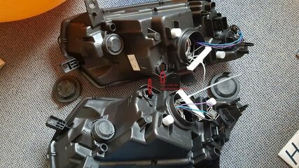

habe seit eben neue Scheinwerfer als Ersatz für meine verbrannten Lampen drin.
Die Werkstatt hat die Dinger zwar eingestellt, aber das ist wohl nicht deren Stärke.
Sei´s drum, die Höheneinstellung ist mir klar, da bedurfte es nur einer minimalen Anpassung rechts,
ABER
der rechte´Scheinwerfer strahlt etwas zu weit nach rechts.
Vorteil: In Rechtskurven ist das beinahe wie Kurvenlicht.
Nachteil: Vor dem Auto ist ein "dunkler" Fleck, und der soll weg.
Wo ist bei den Scheinwerfern die seitliche Verstellung?
Wow, danke für die Blitzantworten!
Hatte mir sowas bereits gedacht, aber die Dinger lassen sich dermaßen schwer bewegen, daß ich da erstmal nichts kaputt machen wollte.
Muß mal schauen, mit was für einem Werkzeug ich das Ding bewegt bekomme.
