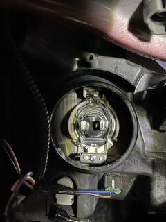

Die Halteklammer für die Glühbirne am rechten Scheinwerfer ist beim Birnenwechsel gebrochen. Gibt es als Einzelteil bei Dacia nicht. Alternative Standards von ebay oder Amazon passen auch nicht. Wisst ihr, wo man das bekommt?
Und wie baut man den Scheinwerfer aus?
Drei Schrauben plus Rastnase oben rechts?
Wie soll man an die Schraube unterhalb des Scheinwerfers kommen?
Das Foto ist von der Fahrerseite zum Vergleich

Zum Ausbau der Scheinwerfer muss die Stoßstange ab. Unten am Scheinwerfer sind, glaube ich, 2 Schrauben.
