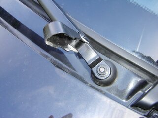

Hallo, bedingt durch den Einbau einer neuen Frontscheibe hat die Werkstatt 1 Scheibenwischerarm vorne falsch positioniert.
Wie bekommt man den Arm gelöst zwecks Neupositionierung????
Vielen Dank, Gruß Michael
Ganz einfach: Abdeckkappe hoch klappen, Mutter lösen und Arm dann abziehen. Vorsicht an der Motorhaubenkante, nicht das da was verkratzt.

ja, das habe ich auch so gemacht, nur der Arm war derart fest auf dem Gewinde, das man diesen etwas härter hin- und herbewegen mußte, bis er sich gelöst hat.
Vielen Dank;)
Eventuell die Motorhaubenkante dabei mit einer Decke/Tuch schützen.;)
