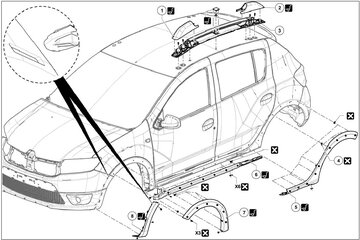

wie die dinger sind geklebt?
die radläufe sind geklipst. in der stoßstange sind löcher dafür . im ganzen auto sind diese löcher zum einklipsen.

Kann auch nichts von Kleber hier beim Sandero Seitenleisten finden.
Ist wohl alles nur geklipst ;)

mit dem klebestreifen sieht doch sehr nach nachrüsten aus.
front sind die notwendigen löcher sogar von innen angerissen damit man aus jeder normalen stoßstange vom sandero eine stepway stange machen kann.
nebellenden sind beim stepway ja auch nur geklipst

Die Verbreiterungen an den Kotflügeln vorn und hinten sind definitiv geklebt und werden nur durch ein paar Schrauben am Radlauf innen zusätzlich verschraubt. Habe vorne rechts und hinten links schon Ersatz bekommen weil die Originalen sich vom Kotflügel gelöst hatten. Die Temperatur beim Ankleben sowie die optimale Vorbereitung (Entfettung) ist absolut pingelig einzuhalten-sowie absolut spannungsfreie Montage.Mein ehemaliger Händler hat da schwer Lehrgeld bezahlt-3 Versuche vorn und 2 Versuche hinten also fünf Mal Müll produziert,da die Teile ja auch nicht gerade preiswert sind.;)
