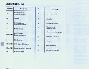

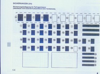

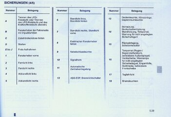

Guten Tag, Sandero 9.2018, hat jemand einen Belegungsplan vom Sicherungskasten,seitlich bei der Fahrertür ? Mit freundlichem Gruß
Ist jetzt nicht der Kasten innen neben der Türe beim Amaturenbrett aber auch interessant ...MfG und danke...
In dem Tread sind noch weitere Sicherungskästen drin. Einen Beitrag weiter müsstest Du das finden können, was Du gesucht hast.
