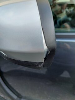

habe ein Schaden am linken Außenspiegel (siehe Bild!).
Kann man dieses Plastikteil austauschen oder muß der komplette Spiegel erneuert werden.
Danke und Gruß
Danke, geht nicht um die silberne Spiegelkappe, sondern um die schwarze Plastikumrandung!
Bei den genannten Bezugsquellen finde ich nicht nur das Gehäuse. Das Innenleben des Spiegels ist ja nicht kaputt.
Gibt es das Gehäuse ohne Inhalt?
@idcpeter Auf Seite 2 des Links, ganz unten sind Gehäuse einzeln zu kaufen, wobei Rahmen und Gehäuse bestimmt eine Verkaufseinheit bilden.

Danke, aber die sind doch mit Spiegelglas und Toten Winkel Sensor. Die brauche ich doch nicht oder?
Der Rahmen alleine kostet dich original mehr als ein kompletter Nachbauspiegel.
Ja , man kann das Außenspiegelgehäuse einzeln tauschen.
Von Renault gibt es alle Teile für die Außenspiegel sowieso nur einzeln.
Je nach Ausrüstungstand des Fahrzeuges gibt es allein für Links:
  • 5 verschiedene Außenspiegelkappen
  • 6 verschiedene Außenspiegelgläser
  • 7 verschieden Außenspiegelgehäuse (mechanisch/elektrisch/mit Außentemperaturfühler/für Spiegelglas Beheizung/mit Kamera/elekt. anklappbar/... etc.)
Nein.
