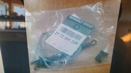

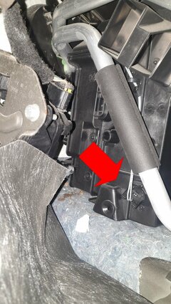

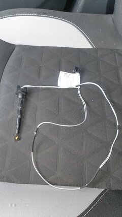

Kann auch an zuwenig Kältemittel liegen, oder der Teperatursensor von der Klima Defekt, hatte ich auch mal, Sensor getauscht wo unten im Fahrerseitigen Lüfterkasten neben dem Gaspedal steckt ausgetauscht und Klima lief wieder, allerdings geht das andere Kabel hinten an das Bedienteil von der Lüfungseinstellung / Bedienung... Radio usw muß dafür raus...
da wo der rote Pfeil ist steckt der Sensor drin, wenn der hinüber ist gibt er falsche werte an und die Klima läuft nicht, einfach mal den Fehler auslesen lassen
