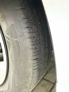

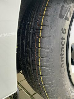

wir haben den neuen Sandero jetzt abgeholt und er steht bis April unangemeldet in der Garage.
Soweit so gut. Nun hab ich festgestellt das die Sommerreifen nur eine Profiltiefe haben von:
Hinten: 5,9mm Vorne: 5,5mm
Es sind Continental, Produktion Datum 23/21 - 39/21
Ist das normal? Hinten sind noch die Linien (rot / orange) zu sehen, vorne keine. Außerdem fehlen, wie bei neuen Reifen üblich, diese Mini Gummi Spikes die sich erst noch abfahren mit der Zeit.
Wie war das bei Euch?

Was sind denn jetzt Kilometer drauf?
KW 39 ist Oktober, sind also 2 Monate alt. Natürlich sind die noch recht weich und der Verschleiss deswegen etwas höher.
Eco Contact 6 kommen gleich mit "reduziertem Profil" neu, mehr wie 5,99mm war da sicher nicht drauf.
Kann es sein , dass dein Autohaus Mal kurz die Reifen gewechselt hat ?
Produktions Datum sollte eigentlich bei allen reifen gleich sein ?

Was ist denn Produktionsdatum vom Auto, das wäre viel interessanter.
Könnte natürlich sein, dass man die vorderen von einem anderen Vorführwagen der schon 2000-3000km gefahren ist draufgemacht hat.
Evtl hat das Fahrzeug bei Auslieferung gleich einen Platten, oder beim LKW Rauf/Runter ne angekratzte Felge oder sowas.
Dann schraubt man halt schnell die identischen Räder von einem anderen Auto, was man grade da hat drauf.
Spart sich der Kunde die Einfahrphase.

Kilometerstand sind 10km. Halt neu :)
Echt die haben nur 6mm als neuer Reifen?

Bei 10 Kilometer 0,4mm Reifenverschleiß ?
Wenn da nicht eine Runde auf dem Nürburgring dabei war hat sich der TE entweder vermessen oder es Stimmt etwas nicht.
Womit ist das Profil gemessen worden?
( Spitze vom "Messgerät" noch 1000% intakt...?):think:
Ist ein Messschieber. Kommt schon hin wenn der 6mm ursprünglich nur haben und hinten noch die Markierungen haben IST 5,99mm als neu, Wagen produziert Okt und Reifen 34 oder 39/21 (weiß jetzt nicht genau). Da sind das vorne nicht neue sondern waren schonmal genutzt. Werd es mal ansprechen im Autohaus. Wir müssen eh nochmal hin wenn wir das Auto anmelden. Hab auch noch einen Lackfehler entdeckt (aber nur marginal). Aber ich hab den sofort gesehen.
Wenn der Vorderrad hat [ ;-) ] und einer der Ver- Entlade nicht besonders sorgfältig angefahren ist, könnte das auch passieren. Aber ... es wird sich ja klären, wenn das Gespräch mit dem Händler stattfindet.
