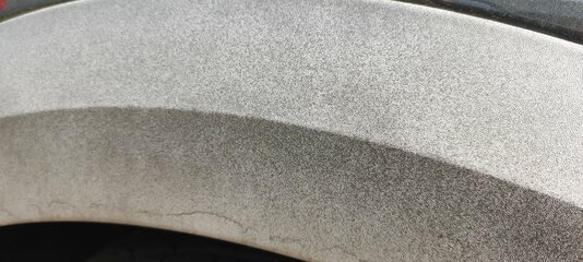

ich habe derzeit über mein AH eine Garantieanfrage bei Dacia laufen da meine Radkastenverkleidung
(um genau zu sein der Kunststoff) meines im März zugelassenen Sandero III Stepway TCe100 ECO-G völlig verblasst und rau geworden ist.
Hierzu sei erwähnt, dass das Auto zu Hause in der Garage steht und tagsüber auf Arbeit überwiegend im Schatten.
Seltsamerweise betrifft es auch nur die Radkastenverkleidung Vorne rechts.
Ich und auch das AH vermuten hier, dass das Teil evtl. von einem anderen Zulieferer kam,
als die restlichen Anbauteile und evtl. die Qualitätsanforderungen nicht erfüllt.
Ja ich weiß nun werden wieder Stimmen laut die sagen, "...das ist doch nur ein kleiner optischer Makel!".
Mag sein, aber ich erwarte von einem Neuwagen, der dazu nicht viel der Sonne ausgesetzt wurde, dass die Sonne nicht nach 4 Monaten die Kunststoffteile ausbleicht.
Aber hat vielleicht noch jemand das selbe Problem?
Aber hat vielleicht noch jemand das selbe Probleme?

Ich bezweifle, das Kunststoff Pflegemittel da helfen. Sieht für mich an mangelhafter Pigmentierung aus.
Pflegemittel helfen da mit einer nicht dauerhaften Oberflächenbehandlung.
Frage:
Ist die Oberfläche etwas rauher, als am anderen Radlauf am Wagen ?
Die Zierblenden an den Radläufen sind alle rauh und nicht glatt.
Alle vier, nebst Zwischenstücke.

Hallo nochmal,
ja der betreffende Radlauf fühlt sich massiv rauer an, als die Restlichen.
Soll das AH als Garantiefall melden - das sollte normalerweise kein Problem sein, da es ein klarer Herstellermangel ist.
