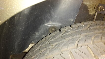

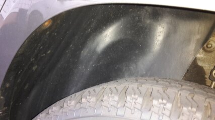

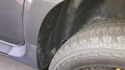

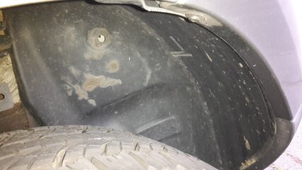

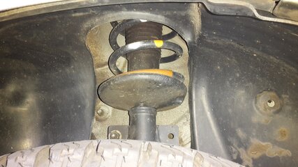

Einbau ist recht einfach, wird an vorgegebenen Punkten, auser 1-2 Schrauben, verschraubt.
Befestigungsmaterial war dabei.
Um die zusätzlichen Schrauben zu setzen wird erst ins Blech vorgebort, alles dick mit Unterbodenschutz eingekleistert und dann eingeschraubt.
gerade gesehen das ich bei meiner linken Radschale so eine Kunststoffsteckmutter oder wie das heist ersetzten muß.
