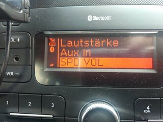

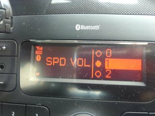

es geht um das Standard Radio in einem 2018er Logan MCV 2.
Was bedeutet SDP VOL?
und was ändert sich bei den 3 Einstellmöglichkeiten?
Danke für Info
Wurde schon mal im Forum beantwortet. Ist die Geschwindigkeitsabhängige Lautstärkenregelung. Musst du mal ausprobieren je nach Fahrzeuginnenlautstärke
Speed-Dependent Volume auf Deutsch. GAL -> Geschwindkigeits abhängige Lautstärke. Je schneller du fährst desto lauter wird es. Wenn du die GAL erhöst dann wird es bei schnellerer Geschwindigkeit noch lauter. Bei 0 bleibt die Lautstärke konstant.
Im anderen Forum wurde geschrieben dass sich der Offset der Verkehrsdurchsage oder Navidurchsage ändert. Das ist etwas anderes, das hängt nicht mit der GAL zusammen, sondern ist eine andere Einstellung.
