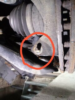

Da Du eh eine neue Mutter zum Festschrauben verwenden solltest, einfach die alte Mutter etwas aufschrauben, so dass die Schraube nicht durch geht und dann kannst Du sie mit einem Hammer durchschlagen. Etwas Kriechöl hilft dabei! Dann entfernst Du die Mutter wieder und mit einem passenden Durchschlag kannst Du sie ganz rausschlagen.
