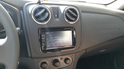

So jetzt hab ich das Radio nochmals eingebaut und diesmal funktioniert alles so wie es soll. Der Einbau war recht einfach. Jedenfalls einfacher als bei meinen Touran.

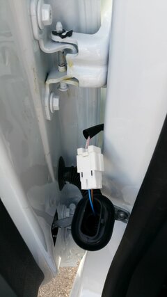

Ich möchte jetzt endlich in Angriff nehmen, die vorderen LS zu tauschen und am besten noch die hinteren. Aber an den hinteren Türen habe ich keine LS drin, aber die Kabel liegen anscheinend schon (siehe Bild). Nur vorne hinter dem Radio. Sehe ich diese Kabel nicht
Heut hab ich mal geschaut, wie es ausschaut evtl. die Lautsprecher hinten nachzurüsten.
Denn die Originalen sind eine Katastrophe. Für vorne habe ich die FOCAL IFR 165-2 vorgesehen und hinten die FOCAL IFR 130-2.
Kann mir jemand mal sagen, wie weit das Kabel auf den Bild (hinten links) in den Innenraum geht bzw. wo es hinführt und was ich brauche um das Kabel bis zum Radio - Kenwood DDX4016DAB - weiterzuführen?
Oder hat eventuell auch jemand sowas wie einen Kabelplan. Wo welches Kabel oder wie weit es hinführt?
