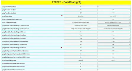

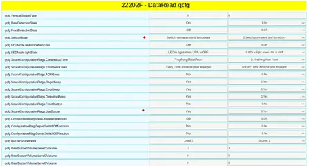

Servus zusammen,
ich habe das originale Rlink Radio gegen ein Alpine ersetzt und kann jetzt die Einparkhilfe hinten nicht mehr deaktivieren, zb für Hängerbetrieb.
Nun habe ich den Schalter zur Deaktivierung aus den einfachen Ausstattungen eingebaut, Verkabelung und Stecker sind ja vorhanden.
Funktioniert aber ohne Programmierung leider nicht.
Weiss jemand wo man da in DDT4all oder Renolink eingreifen muss?
Danke, Christian
Das sind die Unterschiede in der Konfiguration der Einparkhilfe zwischen ULC (Medianav) ULC.webp und Rlink RLINK.webp.
