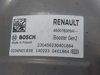

Der von Dir erwähnte "Bremskraftverstärker" braucht den Verbrenner nicht, um Unterdruck zu erzeugen.
Bei Dacia und Renault werkelt der Bosch iBoster und ist elektrisch.
