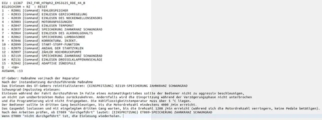

Geht nur per geeigneten Tester, da ein Einlernmodus aktiviert werden muss.
Aus dem Kopf heraus aber so: Modus aktivieren, im 3. Gang von LL auf über 4000 U/min beschleunigen, ausrollen bis unter 1200 U/min, gucken ob entsprechender Parameter umgesprungen ist im Tester.
KEINE Garantie auf Vollständigkeit!
LOGAN II/SANDERO II////Injection/Special functionFlywheel target programming
Mal geguckt: mein Autel DS808 kann es.

R037 Flywheel target programming
