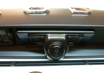

der größte unterschied dürfte der blickwinkel der kamera sein.
bei der audiovox musste ich nacharbeiten da ich sehen will, was unmittelbar hinter dem fahrzeug ist.
eine rfk die mir das zeigt was ich auch im rückspiegel sehe, macht für mich keinen sinn.

indem ich einen passenden sockel gebaut habe.
du hattest doch mal den Winkel angegeben, um welchen du die Kamera nach unten gekippt hast. Leider kann ich diesen post nicht mehr finden...
Wieviel Grad waren denn optimal?
(kann es selbst leider noch nicht testen, weil ich die rfk erstmal freischalten muss, will aber vorher schon alles bereiten...dann kommt das große aaaaaahhhhh;) - hoffentlich - oder es stellt sich raus dass alles falsch angeschlossen ist.
Habe die Original RFK jetzt einbauen lassen, Sicht nach hinten ist super, sehe die Kante der Stoßstange so dass ich auf Papierblattdicke rangieren kann. Optimal.:)
