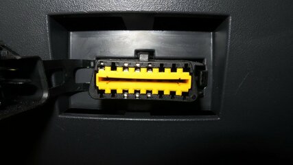

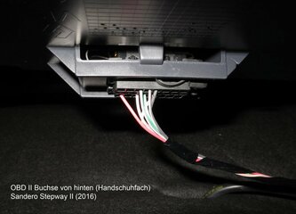

Die OBD Buchse ist nicht verschraubt sondern von hinten eingeklipst. Man kommt allerdings sehr schwierig ran. Mal ein paar Bilder aus meinem Sandero Stepway.

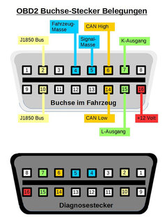

Und für dich die Buchsenbelegung
und ein Bild ins Handschuhfach
