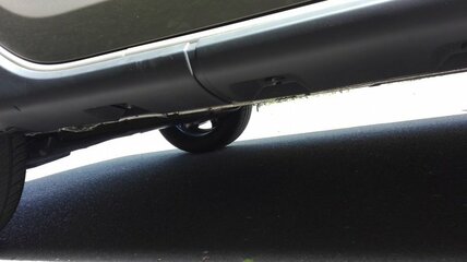

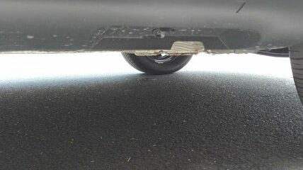

ich habe mir einen neuen Dacia Sandero Stepway in dünen beige IMG_20180618_131915.jpgIMG_20180618_131905.jpggekauft. Jetzt sind mir ein paar Sachen aufgefallen, wo ich mich frage, ob die normal sind:
1. Ist es normal, dass man so das Blech sieht? (Siehe Bilder) das sieht man sogar wenn man weiter weg steht. Ist mir vorhin total aufgefallen?

Ich hab mir das hier gekauft und alle Stellen schwarz gemacht^^
Adria-Blau sieht man, auch in den Radkästen an etlichen Stellen - jetzt nicht mehr. ;)

Die Bremse zischt? :think: Die haben doch wohl keine Luftdruckbremse, wie beim Lkw bei dir verbaut? ;) Nein das sollte so nicht sein. Die Gänge laufen auch sauber, wie natürlich bei Frost beschrieben, möchten diese die ersten Meter etwas gefühlvoller bedient werden.
Diese Sachen mit dem Unterboden sind natürlich hier normal. Irgendwo muss man dann auch Abstriche machen bei dem Preis. Sieht vielleicht nicht schön aus, ändert nichts an der Verarbeitung oder Haltbarkeit, die Dacia auch schon oft bewiesen hat.
