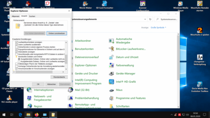

War bei mir auch deaktiviert. Anleitung hier,am besten per Smartphone mit zum Auto nehmen. Gruß Mesh.
Media Nav Evolution: TMC aktivieren Achtung : Beim Erstellen des Sticks darauf achten,dass der PC so eingestellt ist,das bekannte Dateiendungen eingeblendet werden.Da steht als Endung wahrscheinlich dann .ini.ini. Da mußt Du dann einmal Punkt Ini wegköschen,sonst funktioniert es nicht. Bild anhängig. Ausgeblendete Dateien anzeigen anklicken.
