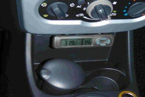

Für das Thermometer wie auch für den Strom bin ich auf der Beifahrerseite druch die Fahrerkabine. An dem "Gummischlauch" hinter dem Handschuhfach hat es noch genügend Platz für weitere Kabel :)

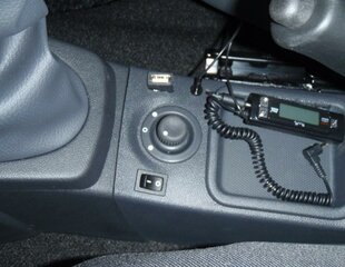

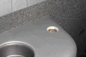

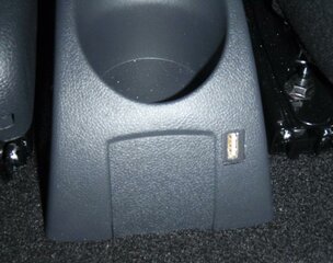

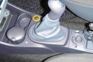

So, hier sind mal ein paar Fotos. Sind nicht superscharf, aber sollte fürs erste ausreichen :D
In der Mittelkonsole ist ein FM-Transmitter installiert, welcher direkt gespiesen wird. Das Kabel, welches von dort abgeht ist eine zusätzliche Antenne, welche direkt auf den Radio-Antennen-Eingang geht. Der Empfang ist so einfach genial.
Die beiden USB-Stecker liefern 5VDC und laden Ipod, Logitechboxen und GPS..
EDIT: Die Fotos sind tatsächlich etwas klein geraten. Falls jemand genauere Infos oder Bilder braucht, einfach melden :)

Der Schalter trennt die beiden USB-Stecker wie auch die zusätzliche Steckdose im Kofferraum vom Dauerplus. Eine kleine blaue LED links vor dem Schaltknüppel gibt mir den On/Off-Zustand an (Verbrauch rund 3 mA :lol:)
Um eine Kühlbox auch mal bei abgestelltem Auto zu betreiben, habe ich mich entschlossen, alles ans Dauerplus zu hängen. Auch MP3-Player laden so unabhängig ob ich fahre oder nicht.. <_<

Ich habe mir das Dauerplus von der Batterie in den Innenraum gelegt, Beifahrerseite rein. Hinter dem Handschuhfach liegt eine grosse Gummidichtung, bei welcher noch genügend Platz für ein weiteres Kabel ist. Danach bin ich unter der Mittelkonsole durch (Schaltknüppel, Handbremse) und dann unter dem Boden durch auf die Tür hinter dem Fahrer. Von dort dann in den Kofferraum.
Den 5V-Regler habe ich vor der Handbremse verstaut, über die kleine abnehmbare Schale komme ich leicht dazu, sollte er mal ausfallen.
