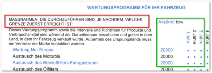

Sicher doch. Steht ja auch so auf dem Blatt mit dem Wartungsprogramm für Dein Fahrzeug. Gehört übrigens zu den Papieren bei der Fahrzeugübergabe:

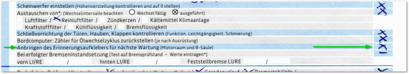

Und wenn Dein AH die Wartung nach Herstellervorgaben gemacht hat, findest Du am Fahrzeug sogar einen Aufkleber mit den Fälligkeitsdaten der nächsten Inspektion. Ist nämlich ein Punkt der Checkliste die Du (hoffentlich) neben der Rechnung überreicht bekommen hast:

Mir ist gerade aufgefallen, dass im Wartungsplan was 1;-2;-3; -Jahren steht. Da steht nix von 1 Jahr nach der letzten Inspektion.
Ich interpretiere das so.
1. Inspektion nach 1 Jahr der Auslieferung bzw. der Erstzulassung.
2. Inspektion nach 2 Jahren nach der Erstzulassung.
3. Inspektion nach 3 Jahren nach der Erstzulassung.
Also niergens steht da was von einem Zeitraum seit der letzten Inspektion.
