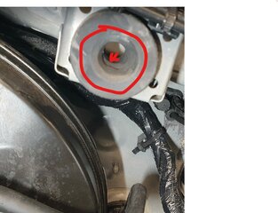

das "schlagende Geräusch" ist auch im Fuß bzw. Lenkrad zu spüren? Wenn ja bitte mal den Luftfilterkasten kontrollieren. Zur Spritzwand hin, sitzt dieser zwar in einem Gummi mit seiner Kunststoffnase, aber wenn dieser auf Spannung eingebaut wird, dann haut es das Gummi kaputt und der Luftfilterkasten schlägt beim Starten kurz gegen das Blech. Das ergibt eine "schlagendes Geräusch".
Auf dem Bild sieht man wie das Gummilager kaputt ist.
