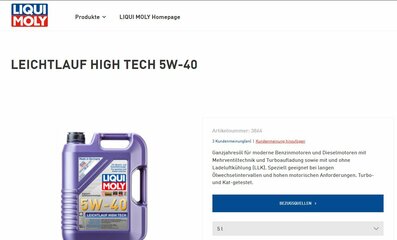

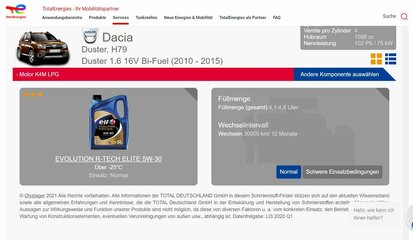

Ich hab leider keine Erfahrung aus erster Hand, der Ölwegweiser von elf bzw. LM spuckt folgendes Ergebnis aus:
elf Evolution R-Tech Elite 5W30 RN17 oder
Liqui Moly High Tec 5W40 RN0700, RN0710
Ansonsten mal in der Werkstätte oder beim Vorbesitzer nachfragen.
Mittlerweile gibt es ja schon Langzeiterfahrungen für die LPG-Modelle
