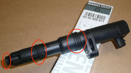

Hintergrund: Gerade Anruf von Pitstop, wo die Inspektion gemacht wird, dass die Zündspulen/Kerzen rostig sind. Offenbar kommt da Wasser hin, wo es nicht hingehört. Lasse sie jetzt austauschen und möchte, dass sie trocken bleiben…

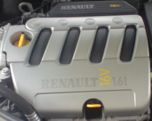

Trotzdem scheint mir der Schutz durch eine Motorabdeckung die beste Lösung zu sein.
@Cardriver-911
Besten Dank für die Bilder! Wenn die Abdeckung für meinen Bj. 2011 passt, werde ich sie mir besorgen. Die deckt dann offenbar auch den Ölmessstab ab - das wäre aber zu verschmerzen…
