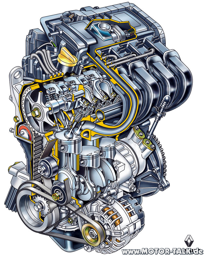

Frage zum 1,4l Benziner (8 Ventiler, Bj. 2008):
Werden da die Ventile per Schlepphebel und Stellschrauben eingestellt?
Oder gibt es Hydrostößel?
Gibt es zu den Motoren weitere technische Daten, als von der Dacia-Website?
Evtl. Schnittbilder, Zeichnungen etc?
Das Ventileinstellen ist in der Dacia -Reparaturanleitung Band 1294 aus dem bucheli-Verlag ab Seite 42 mit ' Bildunterstützung' beschrieben .
Bei den 1.4 und 1.6 -8 Ventilmotoren können die Ventile per Hand (ohne Spezialwerkzeug-wie in 'Käferzeiten' ) nachgestellt werden.
Bei dem modifizierten Motor mit "Gas ab Werk " ist die Ventilspielkontrolle und evtl. Ventilnachstellung aller 20000 km vorgesehen .
Der 16 V -Motor hat eine hydraulische Ventilnachstellung .
... genau,leider gibt es diesen Motor zur Zeit nur im Sandero und mit höherer Ausstattung :o
Moment - von Dir habe ich doch das tolle Bild vom D4F-Motor, das die Möglichkeit der manuellen Spiel-Einstellung zeigt. Bitte noch mal überprüfen, ob für den D4F-Motor dasselbe wie für den K4M-Motor (1600er 16V) gilt. Danke.
