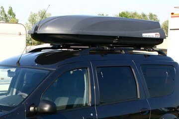

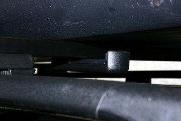

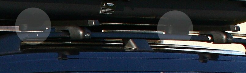

Ich hab unsere Box so befestigt, dass die Box hinten bündig mit dem Fahrzeug abschliesst. Die C-Förmigen Befestigungs"klauen" der Box habe ich so an den Trägern befestigt, dass sie jeweils nach aussen offen sind (also der vordere ist nach vorn "offen", der hintere nach hinten (wobei sie nicht wirklich komplett offen sind, sondern schon noch den Träger umschliessen). Am Wochenende kann ich neue Bilder machen, denn dann gehts wieder zum Zelten! Hier mal zwei vom letzten (und ersten) Einsatz (beides Ausschnitte aus dem gleichen Bild, beim zweiten sind die Befestigungen der Dachbox markiert).
Überhang nach hinten würde ich vermeiden, sonst schränkt man sich den Zugriff übers Heck ein (ich stelle mich dazu dann immer in die Hecktüre). Ach ja: Die Antenne sollte man nicht UNTER die Dachbox klemmen! Ich habs versucht und sofort gemerkt, dass sie dann aufs Dach klopft, bzw. dies bei Fahrtwind tun würde (was dem Lack nicht gut tun dürfte). Also entweder ab, oder ganz steil VOR die Dachbox...

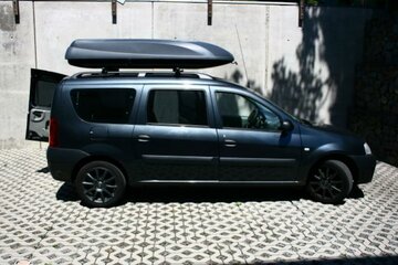

So, hier nun wie versprochen ein paar Bilder von unserer Box mit ein paar Details...
1. Detail des Trägers mit dem "Vielzahnschlüssel"befestigungsdingsbums (Ist wohl auch codiert) Träger ist hier noch lose aufgelegt!

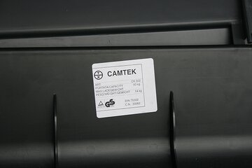

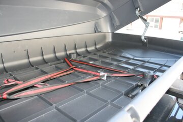

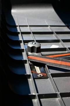

2., 3. & 4. Innenansichten der Dachbox mit dem Typenschild, den "Befestigungsschrauben" und der Gurtführung

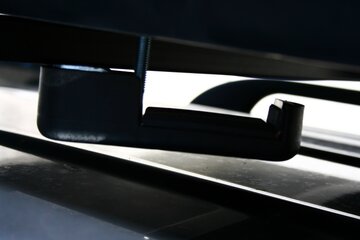

5. & 6. Details der Dachbox"klemme" (am Träger)

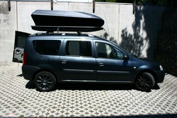

7. & 8. Totale mit geschlossener & offener Dachbox (Box ist beidseitig zu öffenen, es muss aber jeweils die andere Seite verschlossen sein. Vorn ist ein Schnappverschluss, seitlich 3 Schieber je Seite und ein Zentralschloss)
Länge der Box: 2,16m
Mit ein wenig Übung ist sie auch relativ einfach selbst auf- und abzubauen (Alo ich habs zum. geschafft:D).
