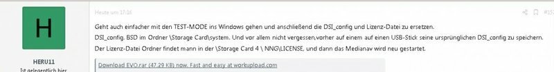

Hallo
probiere mal dies siehe Anlage:
vllt hast du erfolg , wenn ja :readit:
Gruss :think:
