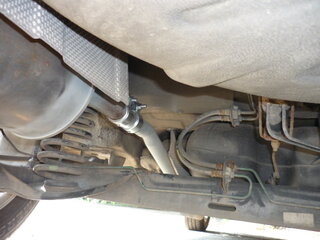

Nach hinten brauchst du so eine 40-40 Doppelschelle, wenn der original Endschalldämpfer verbaut bleiben soll.
Dein Oldy sieht von unten noch richtig gut aus,etwas Rost im Bild oben rechts an den Leitungen und Schellen,aber ansonsten......:D
