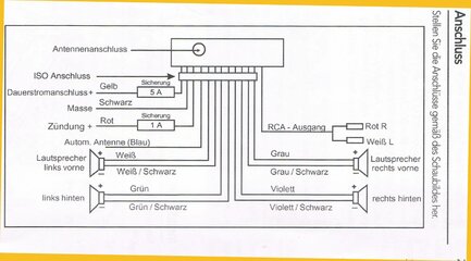

Ja, also Radio ist von AEG; AR4027.
Ich weiß, ist keine High-Tech-Luxus-Gerät, halt preiswert.-
Der WAgen soll im MAi verkauft werden und da der Wert nicht automatisch um den Preis des Autoradio steigt, kommt halt so eins rein.
Hab mal die Steckerbelegung gescannt, aber da steht nix von Tachosignal oder so.
Das kann nur Signal für eine Motorantenne liefern.
Was ein wenig mißverstädlich ist, der Antenneanschluß ist nicht auf dem ISO-Stecker, sondern schon separat

Nun ja, eigentlich soll da ja ein Anschluß Displaybelechtung sein
Siehe hier
https://www.dacianer.de/forum/einbauanleitungen/669-radionachruestung-basisversion.html
Da heißt et
" In der Basisversion ist der ISO-Stecker wie folgt belegt:
Rot Steckplatz Nr 4 Dauerplus
Blau Steckplatz Nr 6 Dimmer Displaybeleuchtung
Schwarz Steckplatz Nr 8 Masse
Gelb Steckplatz Nr 7 Zündung"
Wo steckt denn der Dimmer?
Im Radio oder wie machen die das ?
Schaltet der blaue gegen Masse oder liegt dort ein analoges Steuersignal an?
Wer weiß da was?
